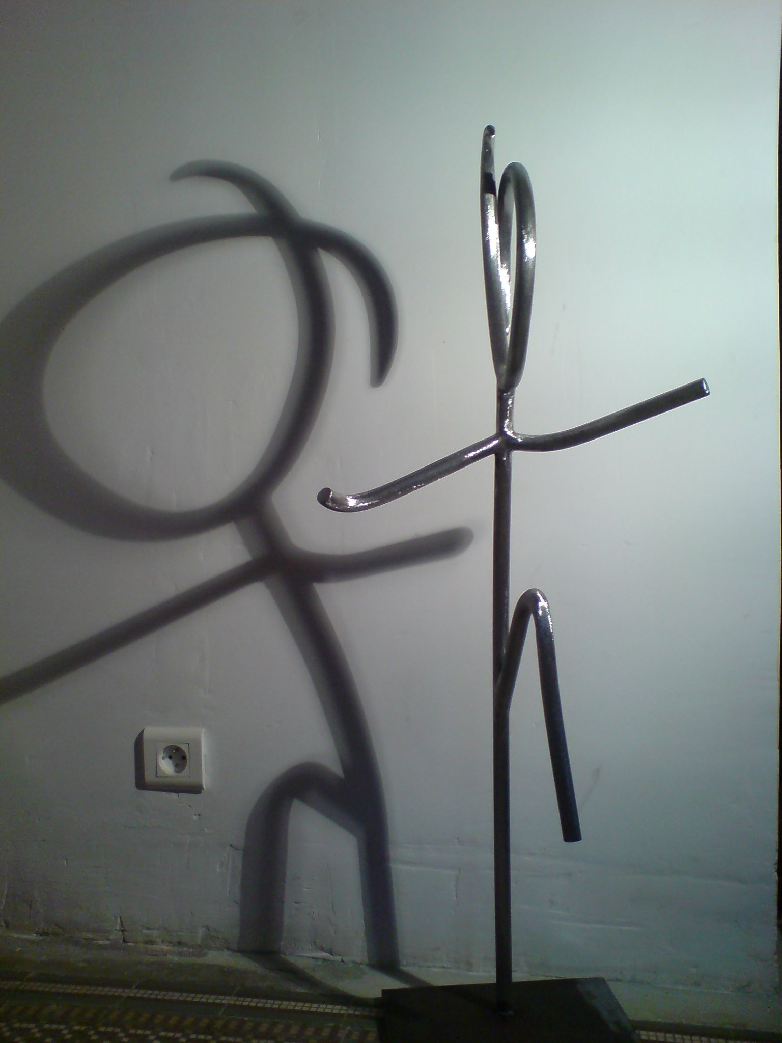

Hello, I will choose 3D printing to duplicate this sculpture (see attached pic) instead of classic welding but I think of two prerequisites : find help to change it in formz file and a big printer because of it’s size : 0,90m. The BigRep can do this in choosing the right material. Great XXL machine : Large-Format 3D Printer - Affordable Price - BigRep ONE hoping soon operationnal in France… By the way @JulieSillam - I just talked to Audeve3D.com … they start with it to do the job in january. Merry Christmas !

Bonjour à toi parbleu ! En effet, la BigRep est l’imprimante idéale pour la duplication de cette oeuvre, ou encore l’imprimante de chez 3DP.
Mais en attendant leurs mise sur le marché, je te propose de tenter une impression en plusieurs modules coupler à un assemblage par thermocollage.
Je me propose pour ce boulot avec mon Ultimaker 2 si tu as déjà le fichier 3D correspondant (modélisation ou scan ). Sinon, je te propose de travailler en plus sur la modélisation du fichier (je propose ce service dans mon hub : Lugdunum’s hub ).
N’hésite pas à me contacter pour toutes questions ^^
Salut Nacere, merci pour les infos. J’ai cherché l’imprimante 3DP dont tu parles mais rien trouvé en proportion équivalente à la BigRep. Si tu peux compléter avec un lien ;). Je vais regarder ta page et étudier la meilleure façon de tirer un modéle de la sculpture, entre autres une possibilité de scan. Pour l’impression, je crois qu’une BigRep pourra faire ça dès janvier mais je note ta solution si ça devait être retardé. A suivre…
Ok ! de bonnes dimensions aussi.
Oui plutôt sympa mais pas encore dispo en europe !
Sinon j’ai regardé d’un peu plus près ton projet et je pense qu’en 8 parties c’est complètement faisable.
J’ai quelques réalisation à mon actif en assemblage. De plus l’idéal serait de peindre avec une peinture conductrice et utiliser le principe de l’électrolyse pour un coating chromé.
Il sera plus difficile de faire ce type d’opération sur une pièce d’un seul tenant.
Par l’option d’assemblage, il me semble qu’on obtiendrait pas de raccord invisible. Ai je raison ?
Lorsque le travail est bien fait, les raccord sont souvent invisibles. La géométrie de ton projet facilite le travail ^^, et la peinture finale finira d’effacer ce que le ponçage aurrait éventuellement oublié.
Ok, alors je manque peut être de réalité sur la technique et les matériaux utilisés qui me semblent plus fragiles et moins résistants au temps que le métal, forcément…existe t-il quelque chose d’approchant, par exemple pour supporter une chute sans casse ? Bref, je veux bien voir de quoi ça a l’air si possible. Y aurait il des photos ou une démo à voir quelque part ?
Pour les matériaux enviseageables pour ton projet, j’opterai pour un PLA/PC voire directement du PC (PC: Polycarbonate, plastique utilisé pour les boucliers des CRS . PLA: Poly-Lactic-Acid, qui est un thermoplastique biodégradable car issu d’une synthèse à base d’amidon de maïs, ou bettrave sucrière…).
Pour des démos, je te conseil le bon vieux google avec les bons mots clefs.
