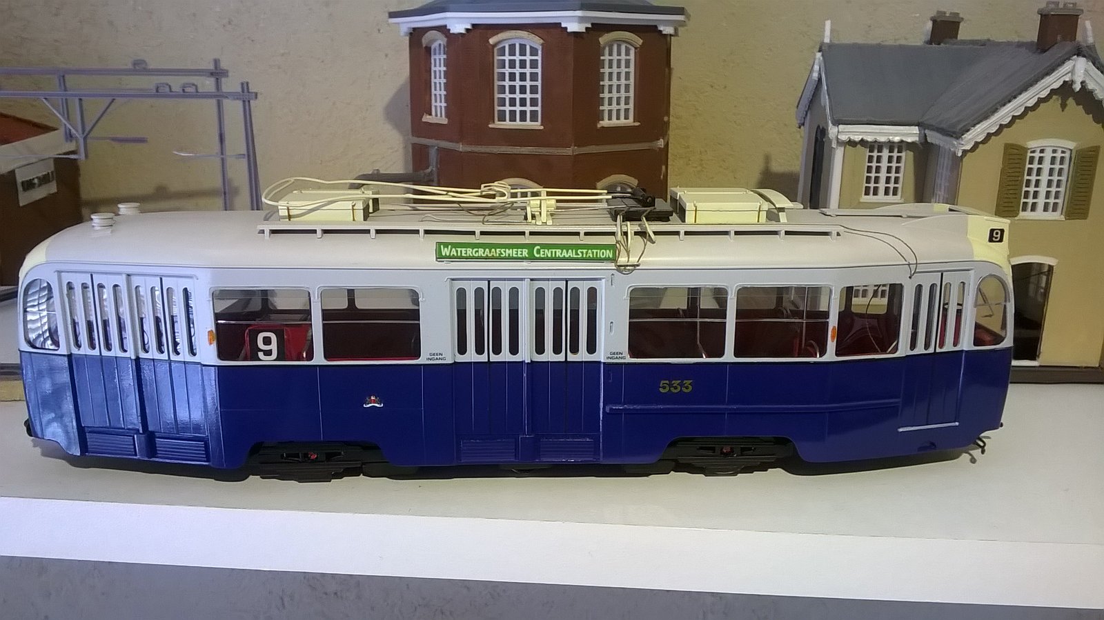

Who in the neighbourhood of Amsterdam can acurate scan two tram models. My scanner is not suitable for the job. Its for a print project
Het is een lastig object om te scannen,
Glanzend wit en donker blauw, en ramen.
kan je de buitenkant aanpassen voor de scan ?
je hebt meer mogelijkheden om de tram zelf in CAD te tekenen, het dak kan je met een profielkam natekenen\na een 3D scan moet je toch behoorlijk wat opruim-werk doen.

I use Photogrammetry 3D Scanning with calibrated macro nikkor lenses on a 24.1 megapixel DX-formaat CMOS-sensor body.
with proper lighting and enough data from the photos of different angles I can get 3d details to about 1/20 of a mm precise
It does take some careful setting up and a whole lot of rendering but the results are very good.
