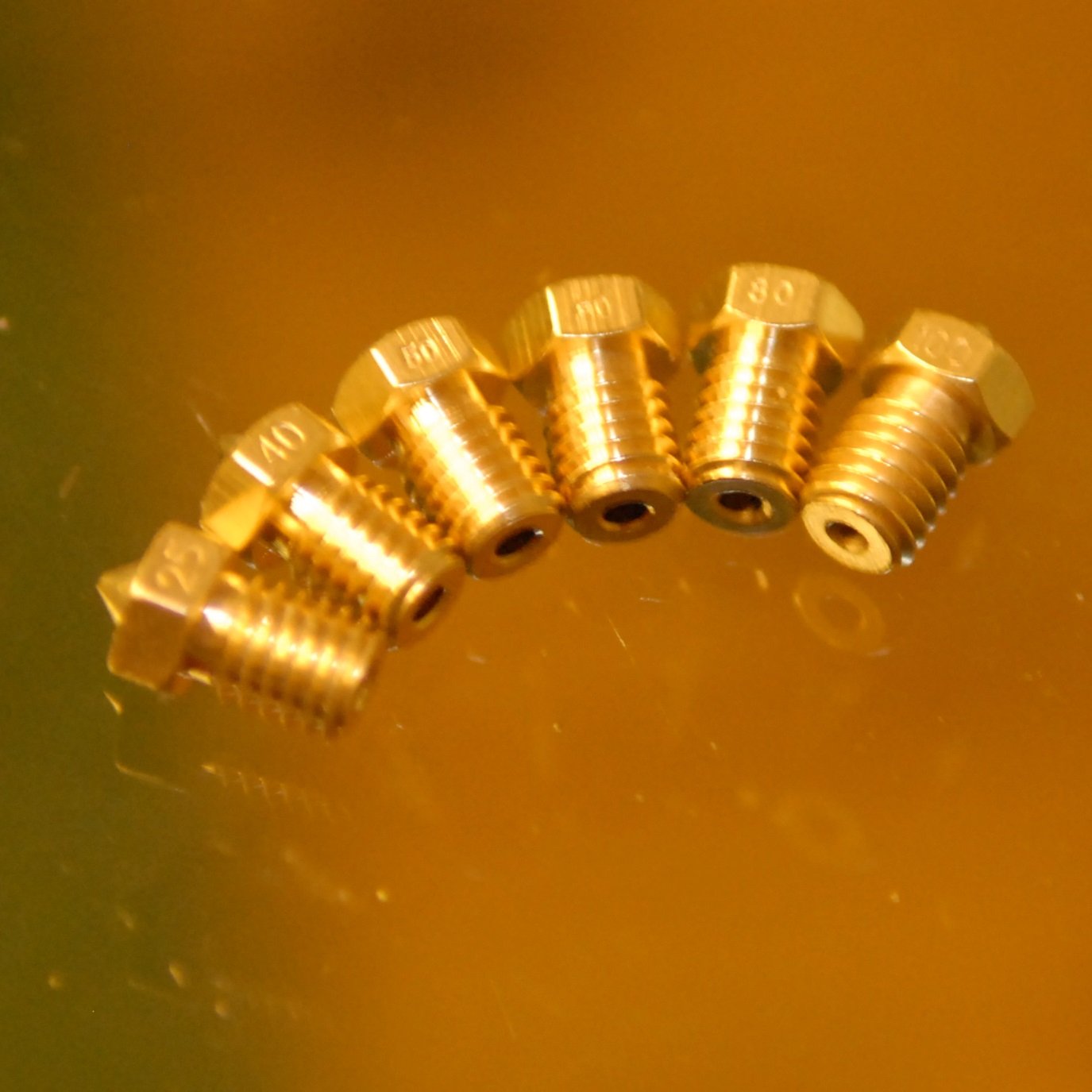

Voordelen andere diameter Nozzle

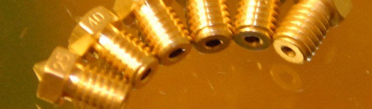

Er zijn Nozzles ter beschikking met een grotere en kleinere diameter dan de standaard 0.4mm Nozzle. De Nozzle van 0.25mm is meer geschikt voor kleine en zeer gedetailleerde prints. De resolutie wordt niet groter in XY richting, aangezien die voornamelijk door de steppermotoren en pulleys worden bepaald. Echter, het effect op hoeken en dunne wandjes is aanzienlijk. Het is hetzelfde verschil als tekenen met een scherp potlood en een dikke viltstift bij wijze van spreken.
De Nozzle van 0.5mm wordt vaak gebruikt in combinatie met bijvoorbeeld filament waarin een toeslag zit, zoals bijvoorbeeld Laywood. Overigens is specifiek Laywood zeer moeilijk te verwijderen wanneer de extruder te heet is geweest, of is afgekoeld met het filament er nog in. Soms moet de hele hotend uit elkaar genomen worden. Dit filament raden we dan ook bepaald niet aan. Er zijn alternatieven voor, met globaal hetzelfde effect.

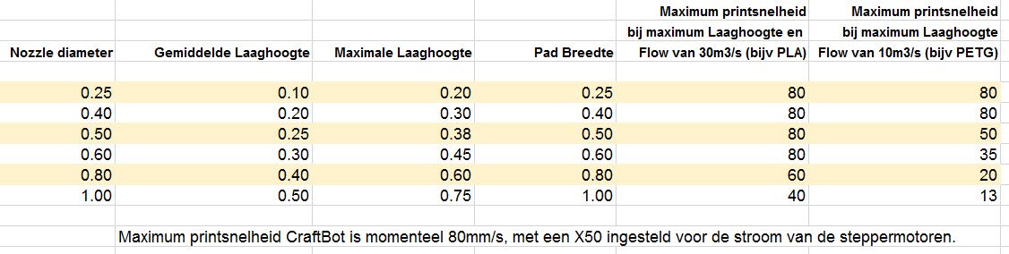

De Nozzles van 0.6 tot 1.0 mm worden vaak gebruikt om vooral grotere prints in kortere tijd te laten doen. Door het vervangen van een 0.4mm Nozzle door een 0.8mm Nozzle wordt de printtijd globaal gehalveerd. Uiteraard moeten de instellingen in de slicer daarop worden aangepast. We hebben **hier **een artikel daarover in het Engels.
Ook specifieke prints in ‘vaas mode’ worden steviger door het gebruik van Nozzles met een grotere opening. Deze prints worden gemaakt middels een langzaam klimmende vertikale as, waardoor er niet ‘per laag’ geprint wordt, maar elk lijnstukje iets hoger. Aangezien er dus een enkelwandige print ontstaat zal deze steviger zijn bij een zo groot mogelijke wanddikte, ergo, zo groot mogelijke Nozzle. Zowel Cura alswel Slic3D hebben deze mogelijkheid.
Betreffende instellingen in de slicer betreffende verschillende Nozzle diameters, kunnen de volgende instellingen als uitgangspunt genomen worden. Uiteraard aangepast naar specifieke wensen en resultaten.
nozzle diameter en flow

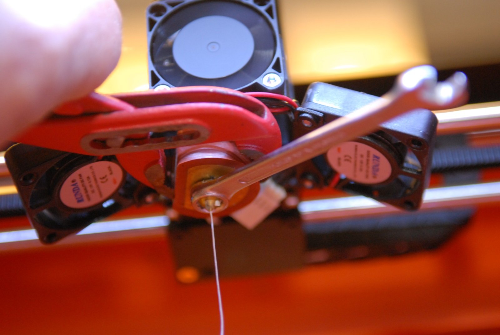

Vervang de Nozzle altijd terwijl deze handmatig (met de knoppen op het LCD scherm) is verwarmd op 240 graden en het reeds ingevoerde filament is verwijderd. Het gestolde filament voorkomt anders elke beweging.
Met een 7mm steeksleutel kan de Nozzle losgedraaid worden terwijl de siliconen heater vast gehouden wordt met bijvoorbeeld een waterpomptang.
Zorg dat de bedrading niet wordt vastgeklemd terwijl u dat doet en pas op dat u zich niet verbrand. Controleer na vervanging van de Nozzle of de bedrading onbeschadigd is van zowel de heater alswel de temperatuur opnemer (thermistor).

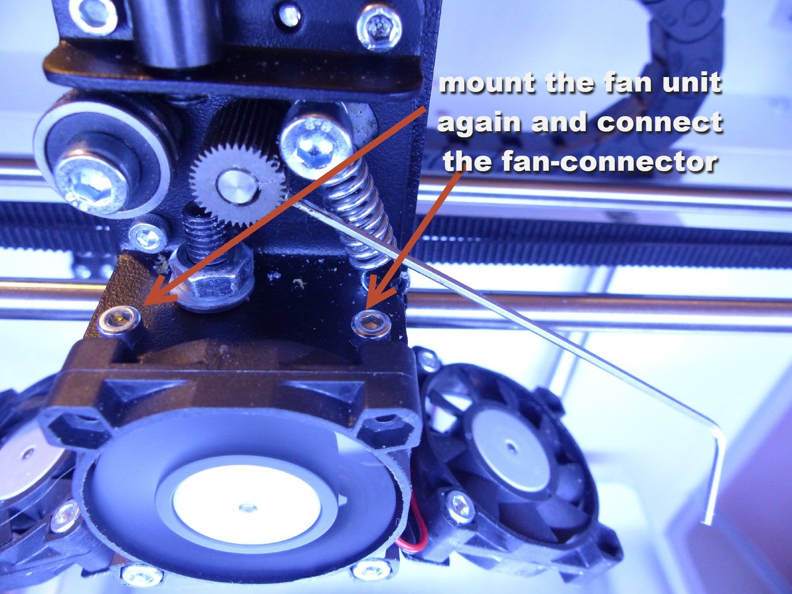

E.v.t. verwijderen ventilatorset
Om iets beter toegang te hebben tot de Nozzle kan eventueel de ventilator set tijdelijk worden verwijderd, door het iets losdraaien van de twee bovenste inbus boutjes. De bijbehorende bedrading kan losgemaakt worden middels de steker. Uiteraard na de vervanging van de Nozzle de ventilatorset terug brengen. de extruder heeft de koeling van de middelste ventilator nodig om goed te kunnen werken. Zonder ventilator zal de extruder snel verstopt zijn.
